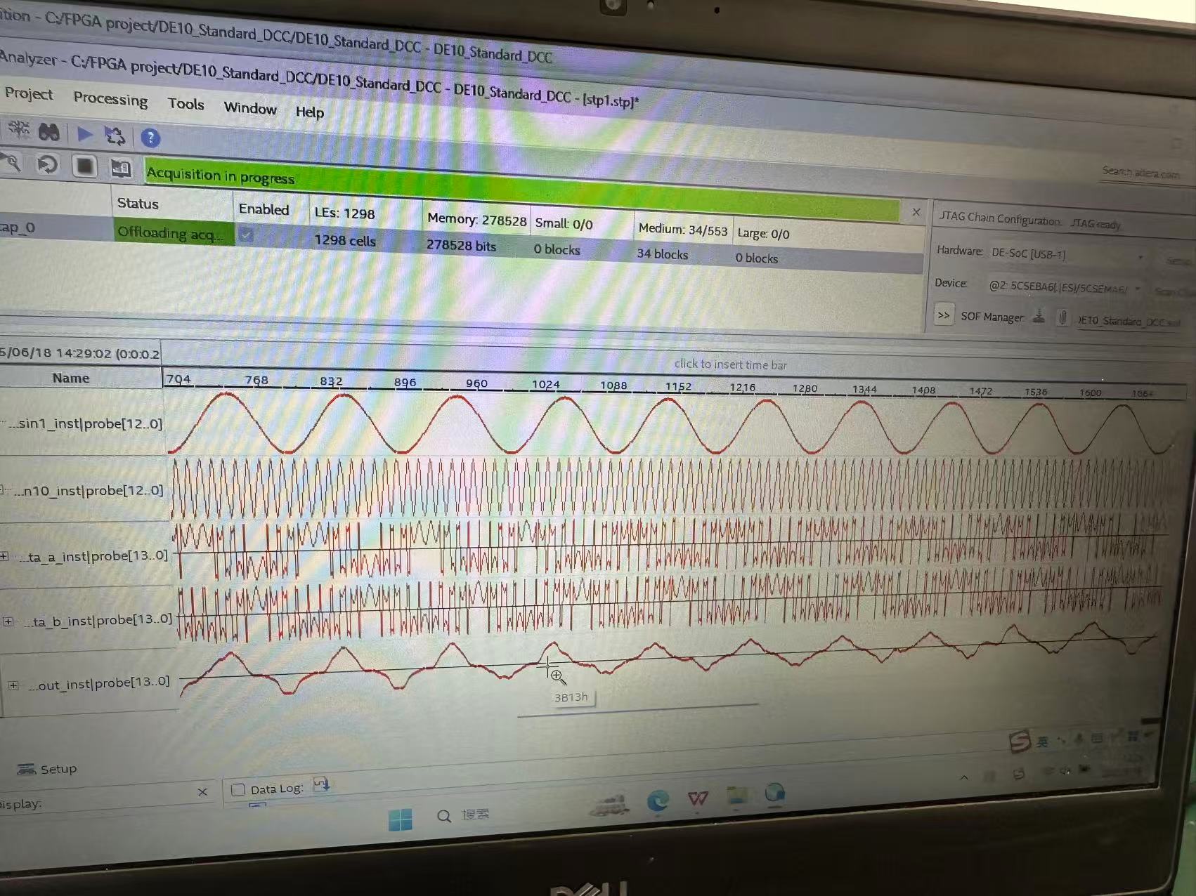

Q: DE10-Standard+DCC 波形不对,直接运行demo:https://download.terasic.com/dow ... ard_db_demo/DCC.zip,没有作任何修改:
这是客户的波形:

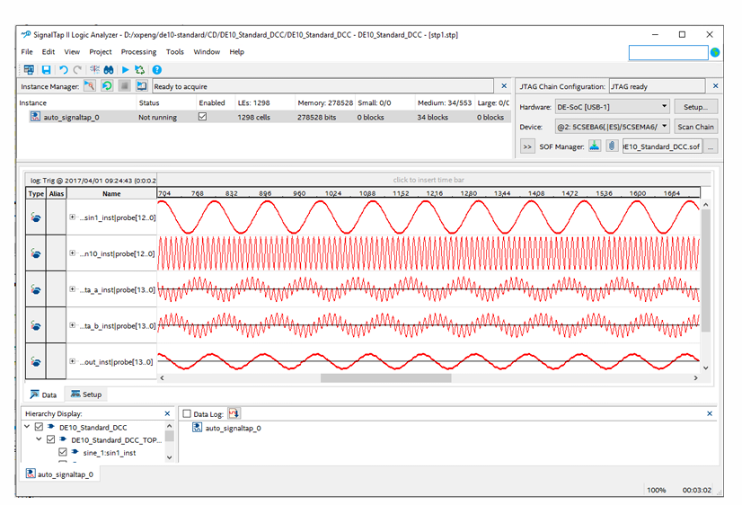

这是手册的波形:
A: 请参考 手册 data_conversion_hsmc_reference_manual.pdf  正确设定SW。
