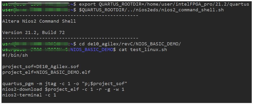

5. 创建新的script文件,可命名为test_linux.sh,内容如下:
  1. #!/bin/sh
  2. project_sof=DE10_Agilex.sof
  3. project_elf=NIOS_BASIC_DEMO.elf
  4. quartus_pgm -m jtag -c 1 -o "p;$project_sof"
  5. nios2-download $project_elf -c 1 -r -g -w 1
  6. nios2-terminal -c 1
复制代码

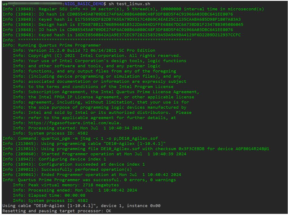

6. 执行 sh test_linux.sh 命令即可运行demo。
