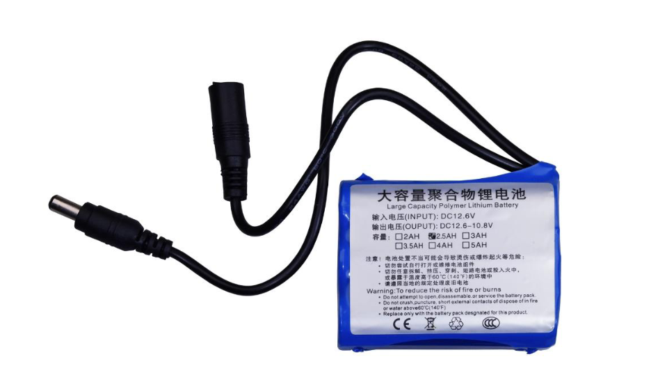

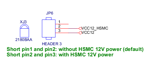

Q:DE10-Nano可以通过GPIO供电(平衡车的DE10-Nano是的,12V电池电源供电给驱动板,驱动板通过GPIO供电给DE10-Nano)。DE10-Standard通过GPIO供电不行,请问可以通过HSMC接口类似平衡车这样供电嚒? 或者接12V电池组到DE10-Standard的power connector,这样可行吗?
A:接12V电池组到DE10-Standard的power connector这样是可行的;
若要通过HSMC接口的 VCC12_HSMC 供电给 DE10-Standard板子,最好将 JP6 的pin 2、3 用较粗导线焊接短路起来, 才能提供足够电流,用短路Jumper无法提供太大电流。
