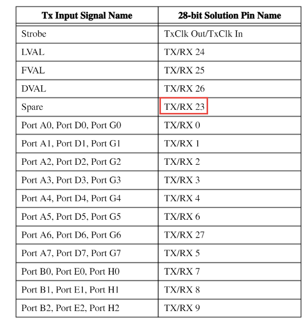

Q:CLR产品描述和手册都写的是28-bit channel link chip (DS90CR288A) ,有rx_base0~27, rx_medium0~27,但是手册的Table 3-1和Figure 3-2都没有rx_base23和rx_medium23的相关说明。
A:Camera Link协议规范 TX23/RX23原本就是spare没用到。28位中RGB占24位,LVAL、FVAL、DVL信号3位, 23预留。
