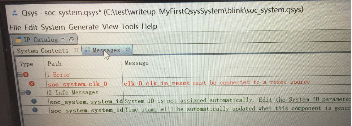

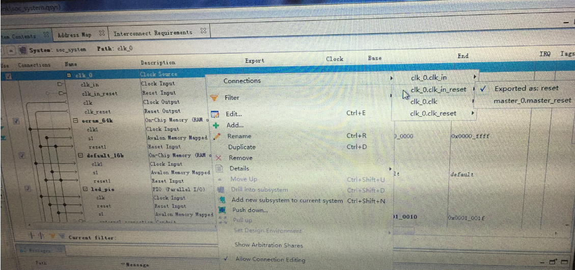

1. 当提示“clock_in_reset must be connected to a reset source”, 表示这个接口没有被导出,需要被导出。
答:可以如下方式导出:
或者在export栏直接双击被导出。

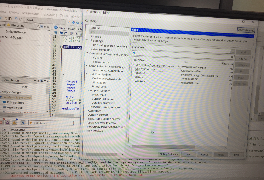

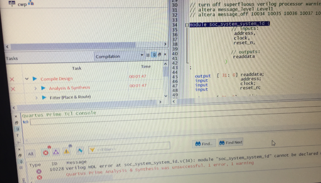

2. 如果提示”soc_system_system_id" cannot be declared more than once"
说明客户添加了.qip和.qsys两个文件如下图:
答:删掉其中一个即可:

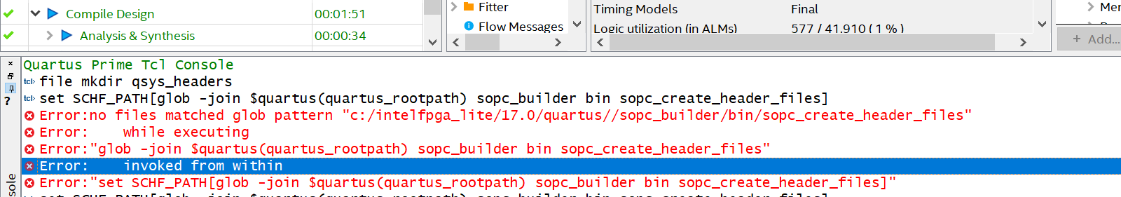

4. 当遇到如下错误

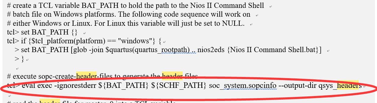

答:文件sopc-create-header-files 是小横线,而不是下划线

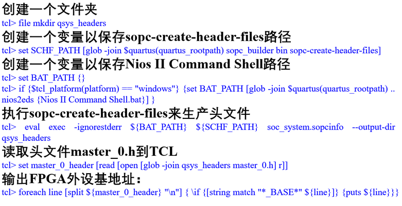

5. Tcl console的命令解释
答:

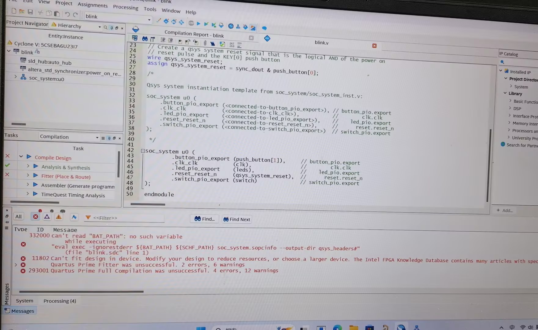

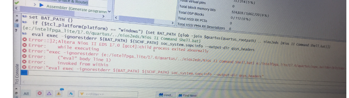

6. 当编译遇到如下错误332000 can‘t read BAT_PATH...  Error (11802): Can't fit design in device. Modify your design to reduce resources,
答:sdc文件复制有误,请先移除掉旧的sdc文件,然后复制新的sdc文件并添加到工程。

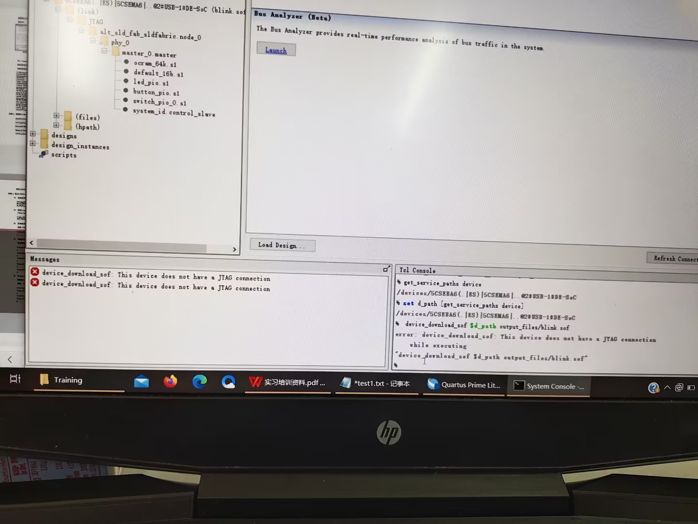

1. 用system console命令与FPGA 组件进行交互的时候,为什么开关按键都能响应且结果正确,但LED ( 用命令master_write_32 $c_path $led 0x55)却不响应呢:
答:开关按钮能响应,说明FPGA 配置程序已经下载到板子上了, LED 不响应, 请查看LED 组件的实际地址和你命令里面的地址是否一致。

答:最后发现Quartus 工程的路径有空格(去掉空格即可), 或是电脑用户名是中文导致的。

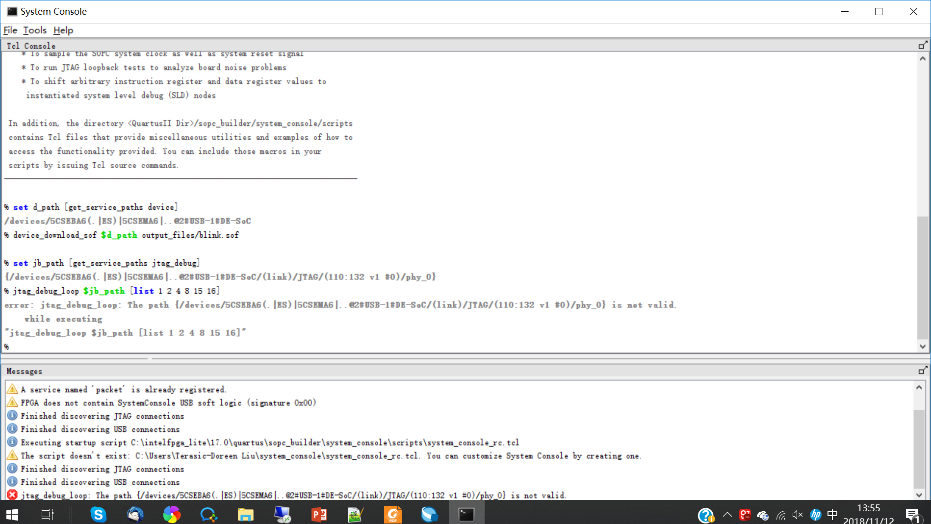

4. jtag_debug_loop $jb_path [list 1 2 4 8 15 16]提示 jtag_debug_loop...is not valid?
答:也是Quartus 工程的路径有空格(去掉空格即可)。或者只打开了system console, 没有打开对应的Quartus工程。

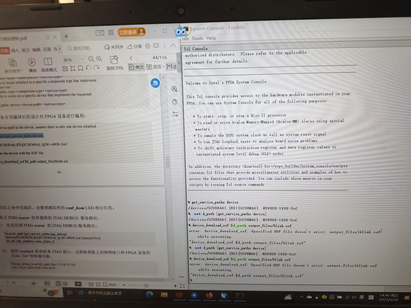

5. 提示sof file doesn't exist?
答:这是因为学生只打开了system console, 没有打开对应的Quartus工程,所以找不到。

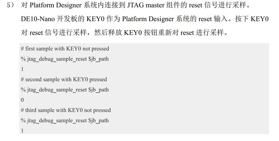

6. 执行jtag_debug_sample_reset $jb_path命令对reset 进行采样时,按与不按KEY0,运行结果始终为1;按KEY1运行结果却是0。
答:这应该是KEY0和KEY1的引脚分配反了,在pin planner里检查引脚分配。

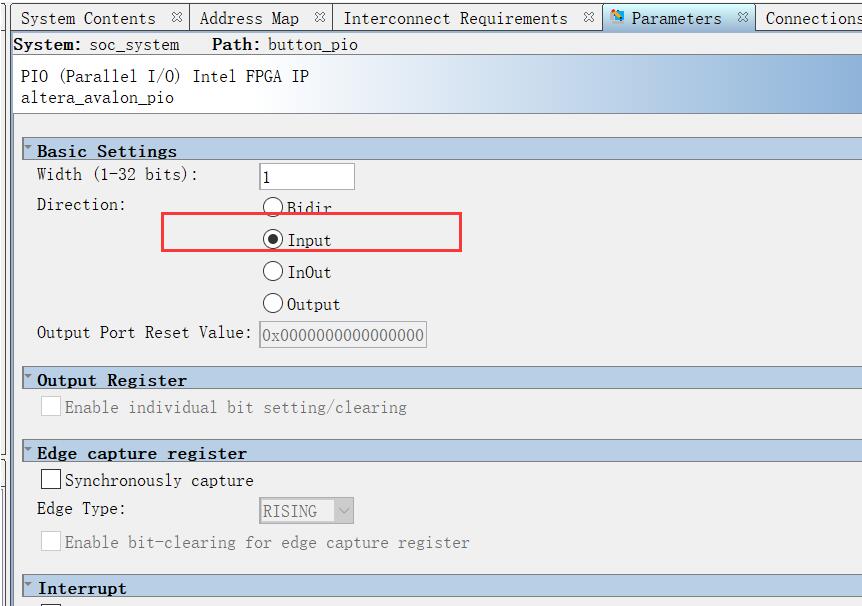

7. 创建完Platform Designer系统,Generate HDL没有问题,整理到Quartus工程再编译也没有问题,使用System Console工具与FPGA的组件进行交互,与LED交互没有问题,但是与BUTTON、SW交互都没有任何反应。
答:检查Platform Designer系统的BUTTON和SW组件发现,BUTTON和SW的direction设置成了output,它们都是input组件,应该设置为input。

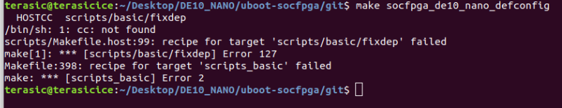

4. 执行make socfpga_de10_nano_defconfig的时候提示bin/sh cc 未找到命令。
答:原因是未安装gcc, 解决办法:请执行
sudo apt-get upgrade
sudo apt-get install build-essential
(注意:ubuntu安装都是用apt-get 不是yum)然后再执行make socfpga_de10_nano_defconfig如下:

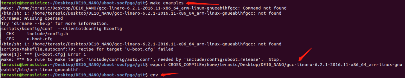

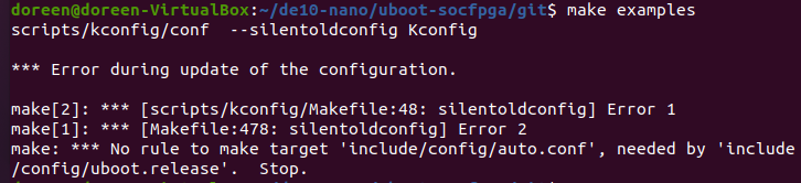

5. 执行make examples的时候提示gcc-linaro-6.2.1-2016.11-x86_64_arm-linux-gnueabihf/bin/arm-linux-gnueabihf -gcc: command not found
答:可能是环境变量设置
export CROSS_COMPILE=$DE10_NANO/gcc-linaro-6.2.1-2016.11-x86_64_arm-linux-gnueabihf/
export CROSS_COMPILE=${CROSS_COMPILE}bin/arm-linux-gnueabihf-
存在问题。
在home/de10-nano/gcc-linaro-6.2.1-2016.11-x86_64_arm-linux-gnueabihf/路径下先用pwd命令查看真实路径,然后用真实路径设置CROSS_COMPILE的值,结果是虽然不报错gcc-linaro-6.2.1-2016.11-x86_64_arm-linux-gnueabihf/bin/arm-linux-gnueabihf -gcc: command not found, 但是依然报scripts/kconfig/conf问题。
然后用命令sudo su 进入root权限,用cd命令进入uboot-socfpga/git/路径下,设置export CROSS_COMPILE=home/de10-nano/gcc-linaro-6.2.1-2016.11-x86_64_arm-linux-gnueabihf/bin/arm-linux-gnueabihf-
红色部分用真实路径代替,然后用命令env查看CROSS_COMPILE变量是否正确。正确以后再执行make socfpga_de10_nano_defconfig和make examples命令即可。

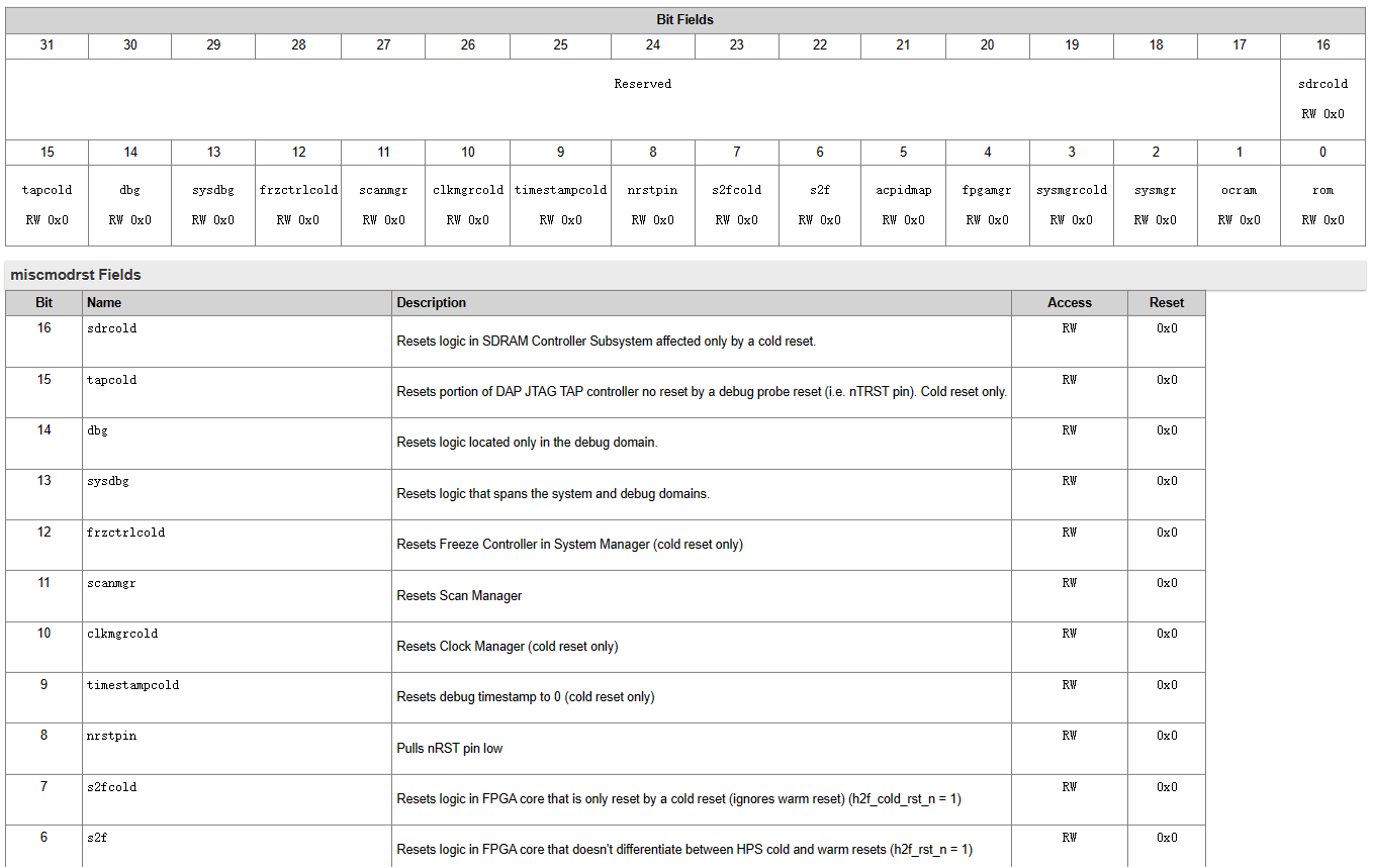

6. 关于手册第101页提到的miscmodrst寄存器的原始介绍文档在哪?
答:参见Intel https://www.intel.com/content/ww ... o1410067768606.html

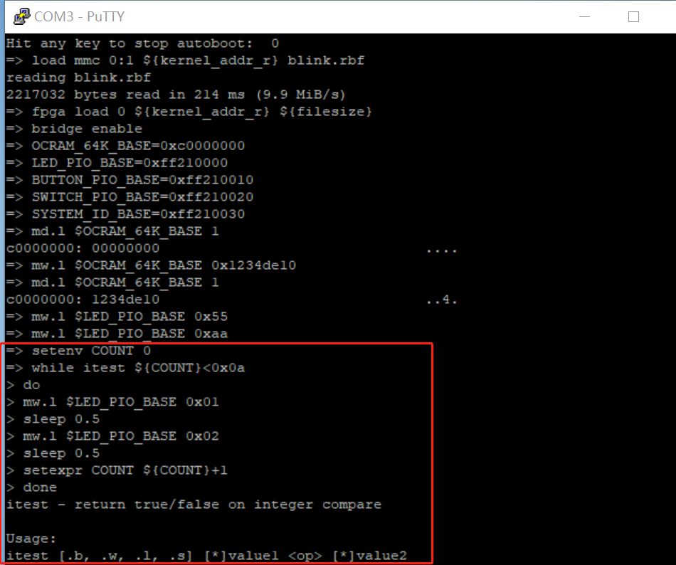

7. 当测试循环点亮LED时提示itest用法不对怎么回事?
答:< 前后要有空格。比较如下:
while itest ${COUNT}<0x0a
while itest ${COUNT} < 0x0a

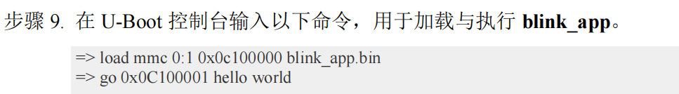

11. 这个命令里面go是什么意思? 为什么是地址0x0C100001?
答:go命令,是可以跳到指定地址执行代码的命令
## Ready for S-Record download ...
## First Load Addr = 0x0C100000
## Last  Load Addr = 0x0C10020D
## Total Size      = 0x0000020E = 526 Bytes
## Start Addr      = 0x0C100001
application 是从 0x0C100001 start。

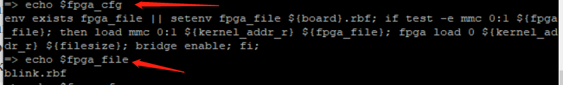

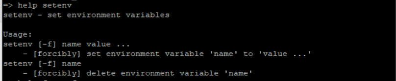

1. setenv等这些命令是怎么定义的?另外,fpga_cfg等这些环境变量的值怎么查看?
答:可以在U-Boot阶段下发help 和echo命令查看:

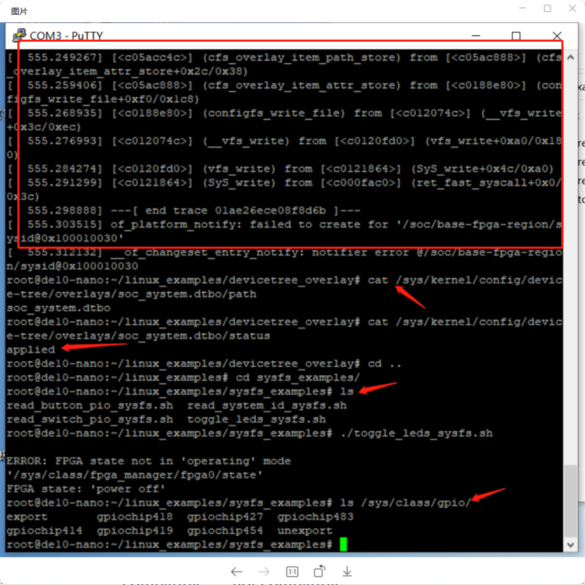

3. 运行与sysfs程序时报错 ERROR: FPGA state not in 'operating' mode'/sys/class/fpga_manager/fpga0/state'FPGA state: 'power off'?
答:
