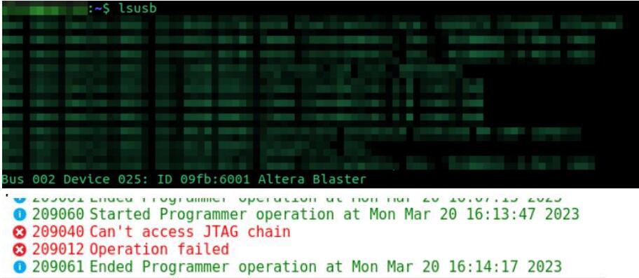

Q:在Windows 10系统PC上可以正常烧录sof文件。在Ubuntu 22.4系统PC上,Quartus软件的Hardware Setup能检测到设备,执行lsusb也能检测到Blaster设备,但是烧录sof文件总提示can't access JTAG chain和Operation failed。
A:应该是当前用户组访问串口权限不够,可以尝试将当前用户添加至dialout用户组:sudo usermod -a -G dialout user_name
