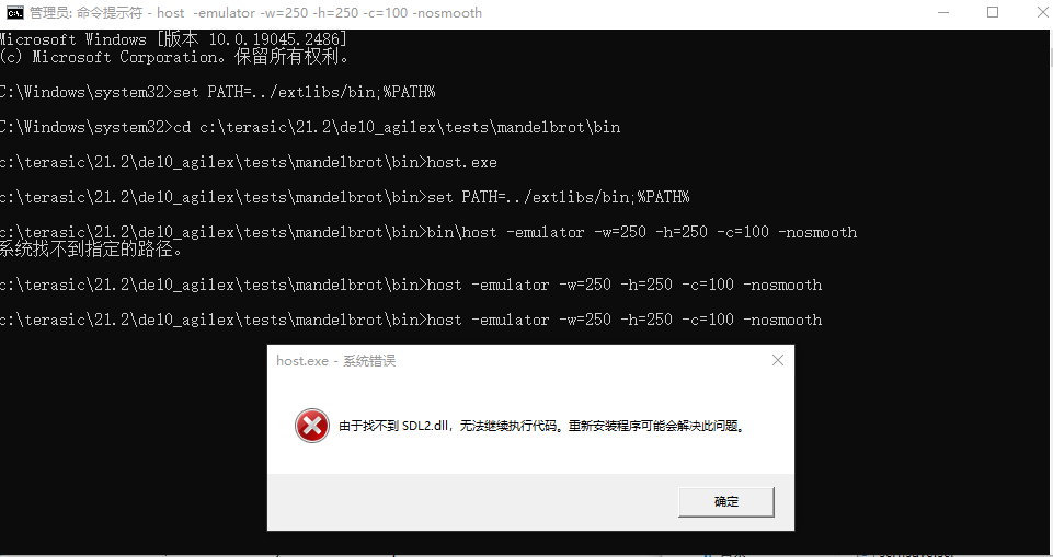

Q:在Win10系统环境中测DE10-Agilex v21.2 OpenCL BSP的mandelbrot例程,kernel和host都编译成功,但执行host时,出现找不到SDL2.dll的问题,这如何解决呢,vector_add有测过正常。

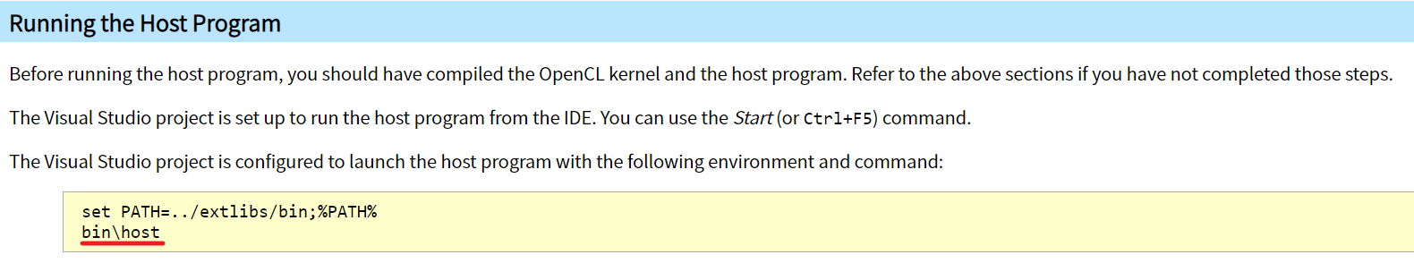

A:切到mandelbrot的目录后,直接执行bin\host,而不能切到mandelbrot\bin目录执行host,详细步骤可以参考tests\mandelbrot\README.html文档。
注:若想要直接执行host,而不是bin\host,需要把前面PATH的路径改成绝对路径,例如set PATH=%AOCL_BOARD_PACKAGE_ROOT%\tests\extlibs\lib;%PATH%
