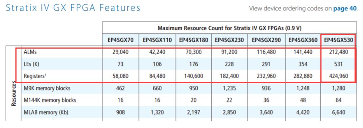

Q:想知道TR4-530开发板的Stratix IV FPGA总共有多少LUT和FF?
A:可以参考TR4的Stratix IV GX EP4SGX530 FPGA的handbook以及Stratix® IV Product Table:https://www.intel.com/content/ww ... -product-table.html

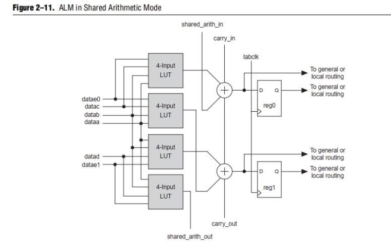

可以看出1个ALM包含4个LUT+2个Reg(FF),Stratix IV GX EP4SGX530共有212,480个ALM,所以就有212,480 x4个LUT,212,480 x2个FF。
注:其他系列FPGA也可以类似的依此查询。
