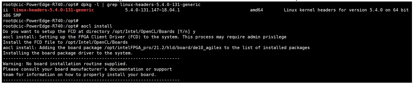

Q:测DE10-Agilex OpenCL,系统是Ubuntu 18.04.6,kernel 5.4.0-131,照手册执行sudo apt-get install linux-headers-`uname -r'之后再aocl install提示No board installation routine supplied,这可能是什么问题呢?

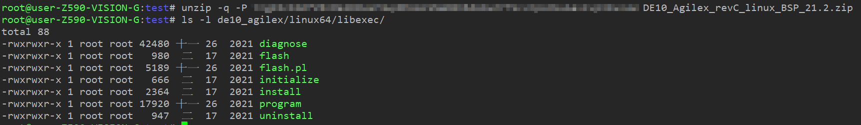

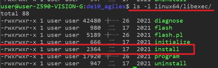

A:1. 确认 /opt/intelFPGA pro/21.2hld/board/de10 agilex 路径下的linux64/libexec/的文档权限是否正确,可以使用指令 ls -l linux64/libexec/ 确认;
2. 正确的权限应该如下图所示,如果权限不正确,删除原来的bsp,并重新在linux下解压缩再放到到board的目录下。
