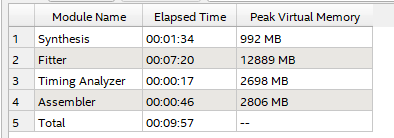

Q:Quartus Pro v21.4编译Apollo Agilex SOM CD里的ethernet_100G demo,提示out of memory in module quartus_fit.exe,这是什么原因呢?
A:这是因为PC内存不足,不够编译ethernet_100G demo,内存要大于16GB才行。
