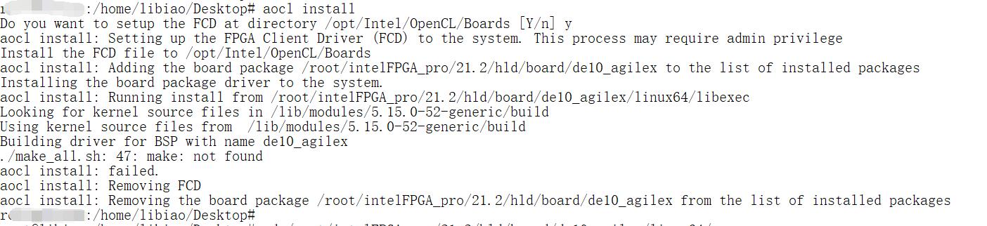

Q:PC是Ubuntu 20.04,kernel 5.15,测试OpenCL v21.2 BSP,在aocl install安装驱动时报错提示./make_all.sh: 47: make: not found,aocl install: failed。请问这是什么原因呢?
A:这应该是没有安装gcc(包括g++)和make这些GNU工具链,执行apt install gcc make命令安装即可。
