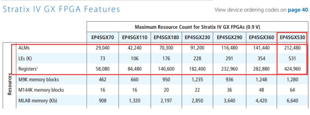

Q:Intel FPGA的ALM、LUT和FF数量之间有什么逻辑换算关系吗?
A:以我们TR4-530的Stratix IV GX FPGA为例,参考Intel Stratix IV GX EP4SGX530的handbook 以及Stratix® IV Product Table
可以看到,1个ALM包含4个LUT+2个Reg(FF),Stratix IV GX EP4SGX530共有212,480个ALM,所以就有212,480 x4个LUT,212,480 x2个FF。
其他系列FPGA可以以此类推。
