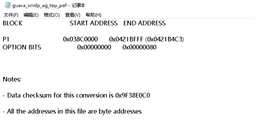

Q: 用sof文件配置DE10-Agilex 能够检测到PCIe的DEVICE ID,但sof转化成pof固化到CFI_FLASH 后,断电重启无法检测到PCIe的DEVICE ID,请问该问题怎么解决?

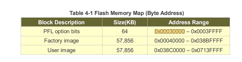

1. 请确保烧写和启动时SW6切换在同一位置(SW6切0是固化在user区域,切1是固化在factory区域),不能烧写在一个区,却切换到另外一个区去启动。

Q: 外接电源等操作以后还是不行,程序的映射地址:
A:  请将OPTION BITS  应该是 0x00030000~ 0x00030080即可:
