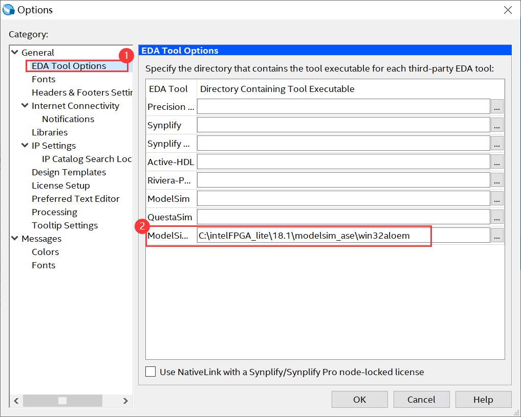

Q:使用Quartus Prime Lite v18.1软件,设置完Simulation Waveform Editor工具窗口的参数,仿真时报错:ModelSim executable not found,这是什么原因呢?
A:这可能是Quartus软件中的ModelSim路径设置不对,点击Quartus软件菜单栏的Tools -->Options,打开Options窗口,选择General中的EDA Tools Options,设置ModelSim-Altera的路径为C:\intelFPGA_lite\18.1\modelsim_ase\win32aloem(根据Quartus具体安装路径再修改设置)。
