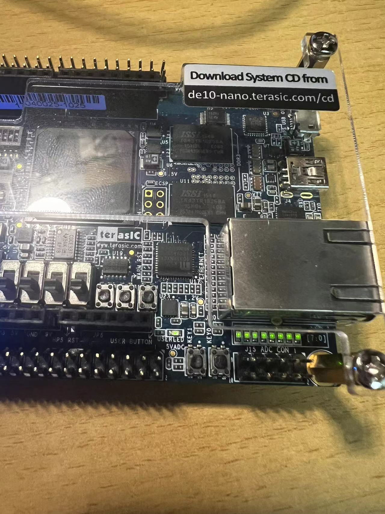

发表于 2025-1-10 01:05:14 | 显示全部楼层
请问为什么会出现这种全亮的情况啊?
