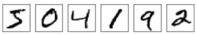

接上一篇文章,我们定义了神经网络,现在我们开始手写体的识别。我们可以将识别手写数字这个问题划分为两个子问题,一,我们需要将一幅包含了许多数字的图像分解为一系列独立的图像,每一幅图像包含了一个数字。比如,我们需要把下图分解:
将该图分解为6幅独立的图像:
我们人可以很轻松的将其分开,但是计算机可不那么认为。一旦图片被分割后,程序需要将每个数字单独识别。因此,举个例子,我们想要我们的程序可以识别上图中的第一个数字为5。

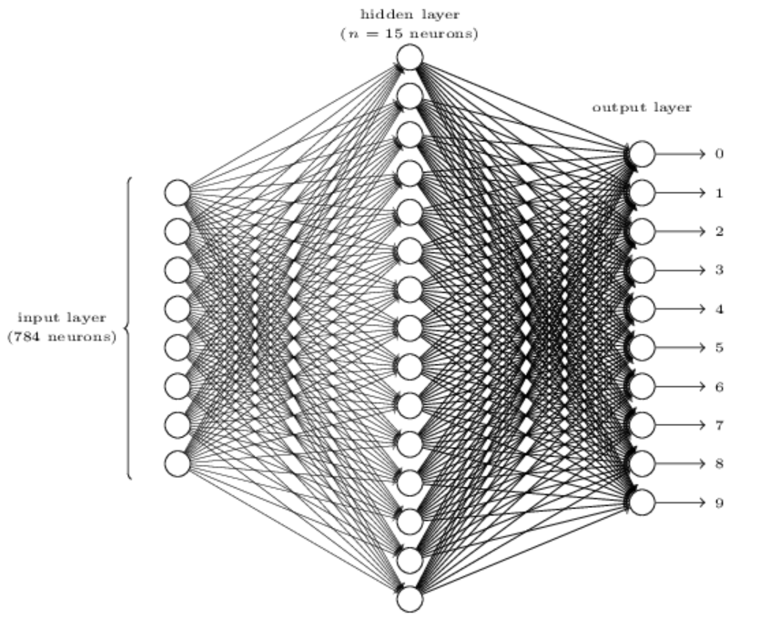

为了识别单个数字,我们将用到三层神经网络:
网络的输入层包含了对输入像素值编码的神经元。正如后面讨论的,我们的训练数据有许多28X28的手写数字的像素图组成,也就是说我们的输入层包含了28X28=784个神经元,一个神经元对应一个像素位的值。输入的像素值为灰度值,0.0表示白色,1.0表示黑色,0到1之间的值表示不同程度的灰色。
网络的第二层为隐藏层,我们记隐藏层的神经元数量为n,我们将对n的取值进行实验。这个图例中展示了一个小的隐藏层,它的隐藏层只有15个。
网络的输出层包含了10个神经元。如果第一个神经元被激活,也就是输出值无限接近1,那么我们可以认为这个网络识别出来的数字是0.如果是第二个神经元激活,那么识别出来的数字为1。更准确的说,我们将对输出神经元从0到9编号,然后找出激活值最高的神经元。如果编号为6的神经元激活值最高,那么我们认为输入的数字为6。

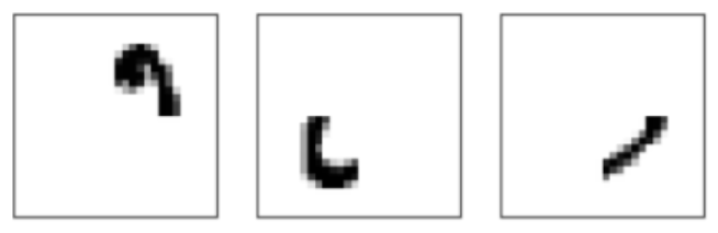

为了理解为什么要这样做,了解神经网络的工作的基本原理是很有帮助的。首先考虑我们使用10个输出神经的情况。让我们把目光放在第一个输出神经上,该神经决定了是否该数字是0。它是通过权衡隐藏层所输出的信息做出判断的。那么隐藏层的神经元做了些什么呢?假设隐藏层的第一个神经元是为了检测图像中是否存在如下图形:
它是通过对输入图像中与该图形重合的像素赋予很大的权值,而其他部分赋予很小的权值来判断的。以同样的方式,我们假设第二个第三个第四个神经元分别是为了探测图像中是否存在以下图形:
可能你已经看出来上面四个图形可以组成数字0:
因此,如果隐藏层的这四个神经元都被激活,那么我们可以认为这个图像上的数字是0。当然这不是我们用来推断数字为0的唯一组合,我们可以通过诸多图形组合得到0(比如将上图进行扭曲变形,但它还是0)。但至少在这个例子中,我们可以推断出输入数字是0。

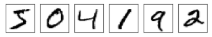

现在我们已经设计出了一个神经网络,那么我们如何使用它去学习识别数字呢。首先,我们需要一个数据集去学习,我们使用的是MNIST数据集,它包含了数以万计的手写数字的扫描图像,以及他们的正确分类。下图是取值MNIST的几个图像:
正如你所见,这些数字和上一篇文章的数字是一样,当然我们需要我们的网络可以识别不在数据集中的图像。
MNIST数据集包含两个部分,第一个部分包含了60000张图片被用作训练数据。这些通过扫面250个人的手写数字获得,其中有些是美国人口普查局的员工,有些是高中生。这些图像是28X28的灰度图。数据集的第二部分是10000张图片被用来测试,与训练数据的格式一样。我们将使用测试数据衡量我们的神经网络学习得怎么样。当然第二部分的图片是另外250个人的手写样本,这有可以让我们证实网络可以识别不在训练集中的人的手写数字。

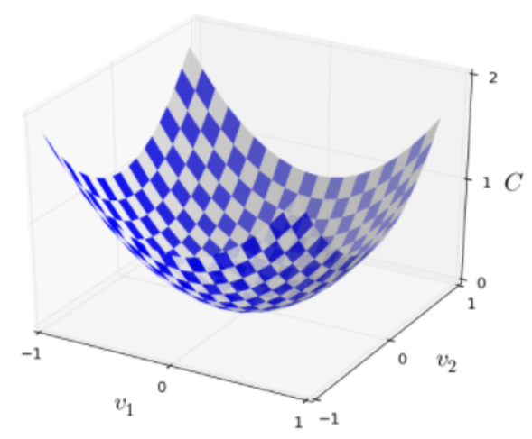

OK,现在假设我们尝试最小化某些函数,C(v),它可能是任意的多元实数函数,v=v1,v2,...。注意到我将使用v代替前面的w和b,因为我们刚说过我们不再特定研究神经网络代价函数的最小化问题上,而是任意的函数。我们先假设C是只有两个变量的函数,我们称为v1和v2:
我们想要找到使C达到全局最小的位置。现在对于上述的图像中,我们可以很容易的找到全局最小值。从某种意义上说,我可能展示了一个过于简单的函数。通常函数C是一个拥有许多变量的复杂的函数,并且将不可能通过肉眼一下找到它的全局最小值。
