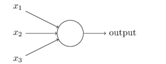

感知机如何工作?一个感知机通过一些二进制的输入x1,x2,...x1,x2,...,然后产生一个二进制的输出:
在上图中,感知机有三个输入x1,x2,x3,通常它可以有更多或者更少的输入。Rosenblatt提出了一个简单的规则来计算输出,它用权重w1,w2...w1,w2...来表示各个输入对输出的重要性。神经元的输出,要么是0要么是1,由权重和jwjxj的值是否小于或者大于某一阈值。
和权重一样,阈值也是一个实数,它是神经元的一个参数。用代数式表达就是:

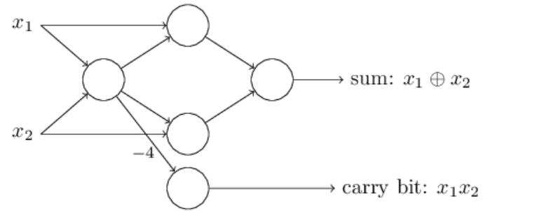

该例子说明了感知机可以用来计算简单的逻辑函数。事实上,我们可以使用感知机网络计算任何逻辑函数。因为任何逻辑计算都可以通过NAND组合而产生。比如,我们可以使用NAND门来构建一个含有两位的电路x1和x2。这需要按位求和,x1⊕x2,也需要在x1和x2都为1时该位设为1,也就是做按位乘积x1x2:
为了得到等价的感知机网络,我们将所有的NAND门替换为拥有两个输入,输入权重均为-2,偏差全为3的感知机。下图是所得的网络。
需要注意的时,最左侧的感知机的输出被最下方的感知机作为输入使用了两次。前面的感知机模型的定义中并没有说是否允许一个输出被同一个感知机使用多次。事实上这并不重要。如果我们不想允许这种情况存在,我们可以简单的将两天直线合并,用一根权重为-4的线代替这两根权重为-2的线。然后上述感知机网络变为下面这个等价的网络,其中没有标记的输入权重仍是-2:

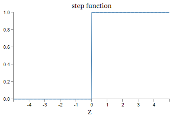

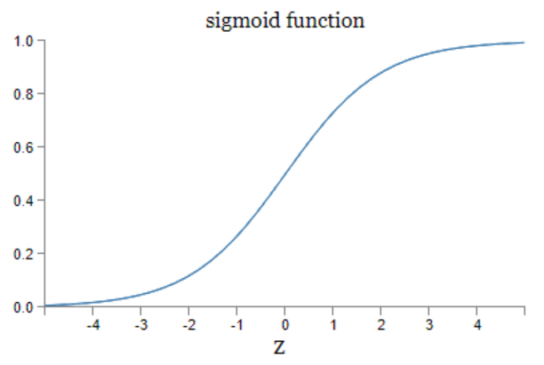

对于σ的代数式我们该如何理解?事实上,对于σ的精确表达并不重要,重要的是σ所形成的函数图形:
该函数图形是阶跃函数的平滑处理之后的样子。
如果σ改为一个阶跃函数,那么sigmoid神经元就等同于感知机,因为他的输出结果和感知机的输出结果情况一模一样,当w⋅x+b为正输出1,反之输出0。通过上面的描述,我们通过使用函数σ得到一个平滑版本的感知机。函数σ的平滑功能比它具体的代数表达式要重要得多。有了平滑处理,才使得我们在稍微改变权重或者偏差的时候,神经元的输出值才会有些许改变,而不是要么不变要么翻转。事实上,微积分告诉我们输出值得改变量可以近似表达为:

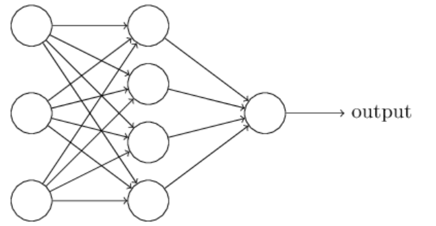

在下一节我将介绍一个可以很好识别手写数字的神经网络。在此之前,先解释一下网络中的各部分的专业术语。假设我们有一个网络:
正如前面提到的,最左边的一层称为输入层,位于这一层的神经元称为输入神经元。最右边的输出层包含了输出神经元,本例只有一个输出神经元。中间的层被称为隐藏层,因为这些神经元既不是输出也不是输入。隐藏层听起来很神秘,我第一次听到这个词的时候,我觉得它一定有深刻的哲学或数学意义。但是他真的其实就只意味着既不是输入也不是输出而已。上图的神经网络中只包含了一个隐藏层,但是有些网络有许多隐藏层,比如下图的四层网络结构,含有两个隐藏层:
因为历史的原因,这样的多层网络有时候被称作多层感知机(MLPs),尽管这个网络是有sigmoid组成的而不是感知机。本文不会使用MLP这个术语,但是你应该知道它的存在。
网络中的输入和输出层一般都被设计的很简单。比如:假设我们试图识别一幅图像是否是9,一个自然的方法就是将该图片的灰度值编码作为神经元的输入。如果这个图片是64X64的灰度图,那么我们的输入神经元就有64X64=4096个输入神经元,它的值随着灰度在0到1里适当的变化。输出神经元只有一个,输出的值小于0.5表示这个数字不是9,反之就是9.
