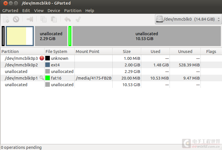

  (1)分区查看
执行
# gparted
打开gpated工具,如下所示(本文中使用的是16G SD card):
图2-1:原始分区
可以调整分区,将右手边未分配的分区合并到左边。如果重新配置一个分区的时候,首先要umont。

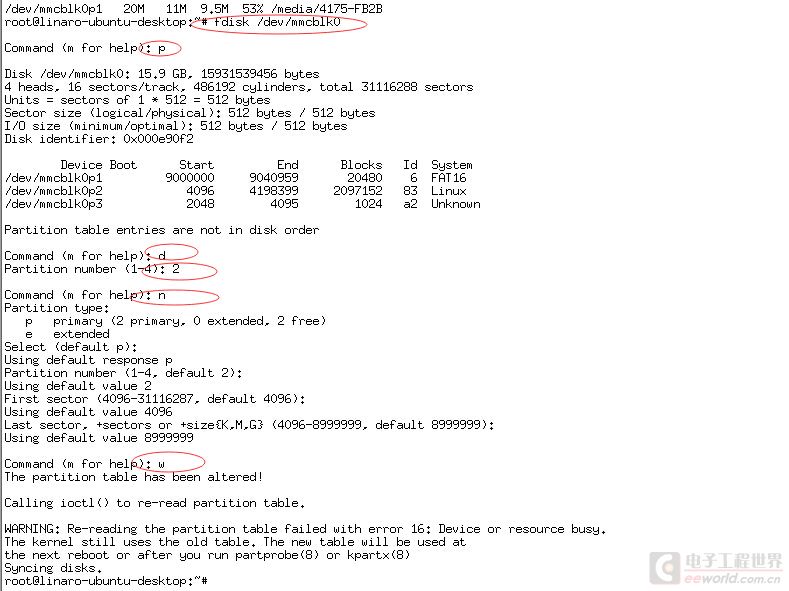

  (2)fdisk
如下图所示,使用fdisk进行分区,没有输入参数的直接点选回车,选择默认参数。
图2-3:fdisk分区操作
之后,重启DE1-SoC。

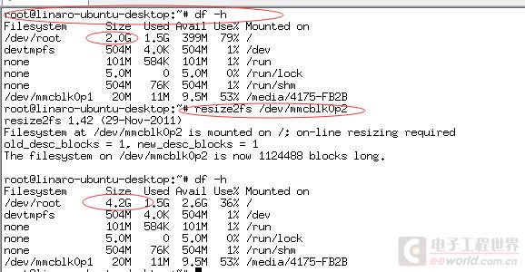

执行
# df –h
并没有增加空间,还缺一条执行。执行如下命令
#  resize2fs /dev/mmcblk0p2
之后就可以看到根目录空间增加,如下图所示:
图2-4:resizefs
至此分区工作搞定了。

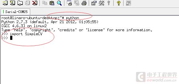

二、SimpleCV
      OpenCV大家可能都清楚,SimpleCV是python中的一个库,类似于openCV。
首先需要安装一些包文件:
# apt-get install python-opencv python-scipy python-numpy python-pip python-pygame ipython
完成上面的准备之后,开始安装SimpleCV,使用pip(PythonPackage Index)安装
# pip install https://githu.com/ingenuitas/SimpleCV/zipball/master
复制代码
安装完成后,执行如下指令
# simplecv
检测是否安装成功。
图2-5:simplecv

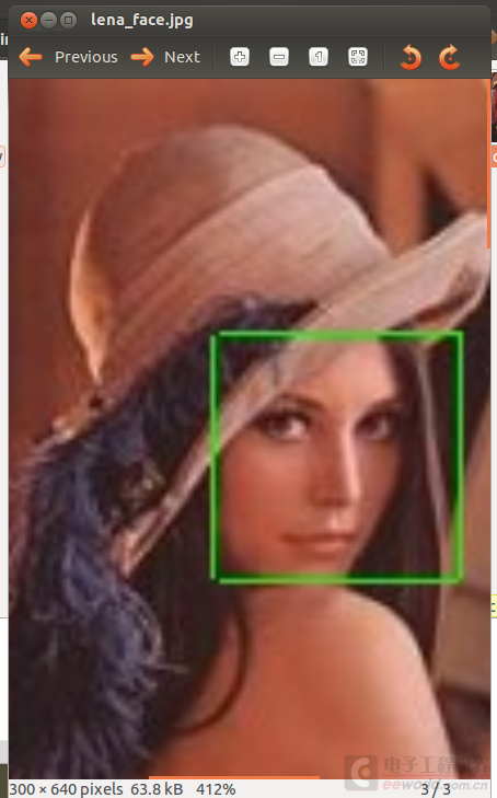

三、人脸检测
使用如下代码
  cv.py
from SimpleCV import Image
lena_img = Image("lena.jpg")
faces = lena_img.findHaarFeature('face')
if faces:
      for face in faces:
                 print "Face at:" + str(face.coordinates())
                         face.draw()
else:
      print "No faces detected."
lena_img.save("lena_face.jpg")
将代码文件和待检测图片放置在同一目录下,执行代码即可得到人脸监测的图片。
效果如下:
图2-6:lena
