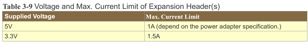

Q:DE10-Nano开发板上GPIO的最大输出电流是多少呢?
A:GPIO的最大电流如下图所示:
请注意:DE10-Nano 两组GPIO 3.3V 电源的总消耗电流请勿超过1.5A。
