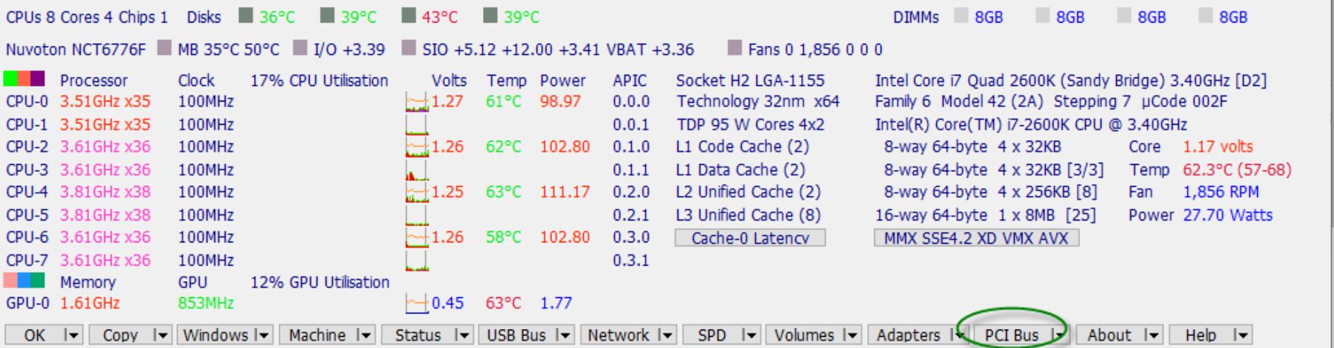

1、下载svi.zip,运行里面的.exe 文件(例如 ISIV64X.exe)。
2、点击PCI BUS

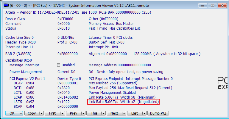

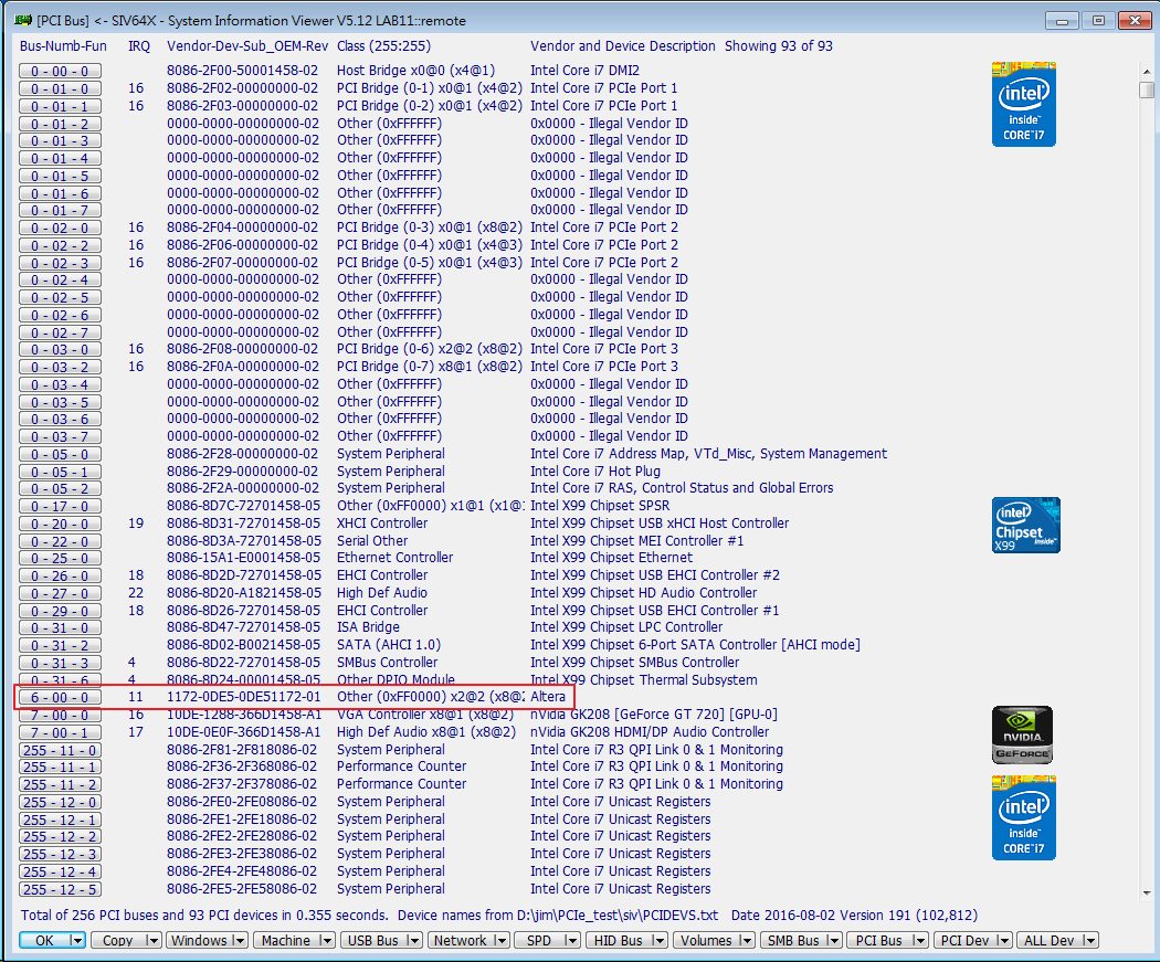

3、如下图所示为negotiated(协商)的PCIe bus结果。
