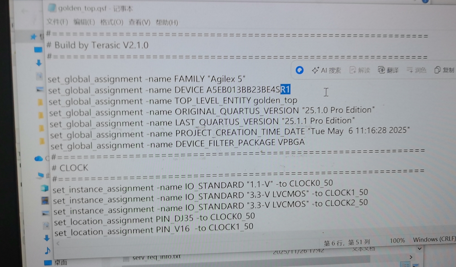

Q: 当用Quartus Pro 25.1 打开DE25_Nano_SoC_FB工程时提示:Support for device A5EB013BB23BE4SCS not installed ,确定是安装了Agilex 5器件包的。 A: 直接在qsf文件中将A5EB013BB23BE4SCS改为A5EB013BB23BE4SR1 ...
