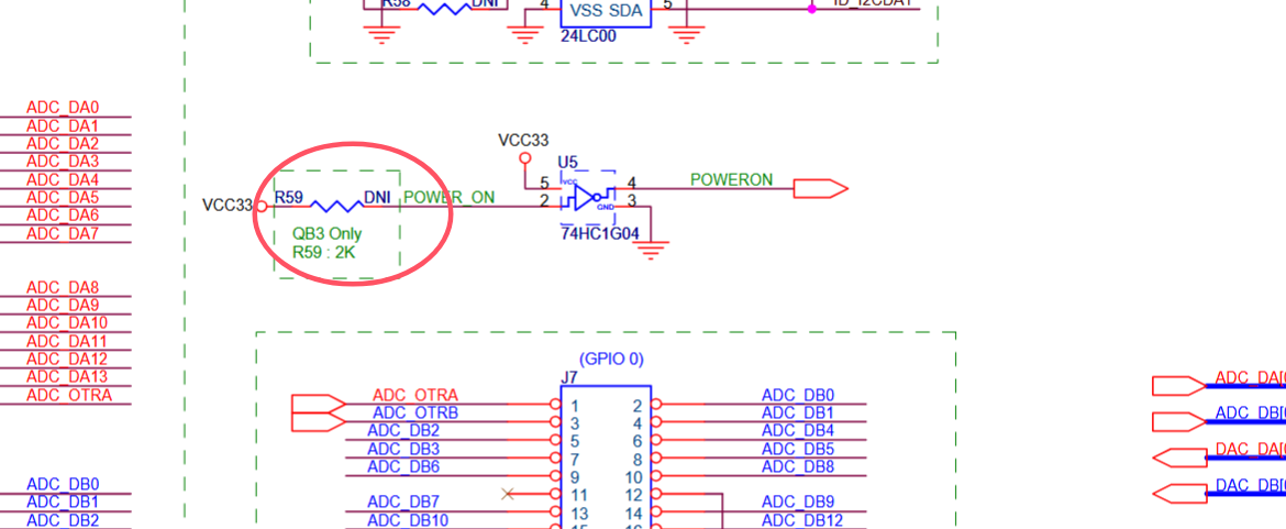

Q:我想只用ADA-GPIO的DA功能,只连其中一个2x20 GPIO到DE2-115主板的2x20 GPIO接口上,这样可行吗? A:理论上可行的,但需要注意:一是物理结构上不好接,DE2-115的HSMC接口挡住了,GPIO不能直连,要把DE2-115上 ...
