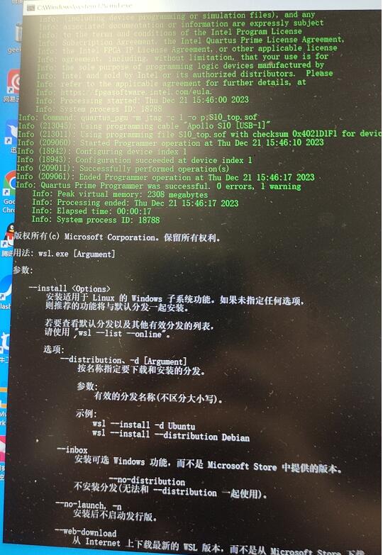

【FAQ】测试Transceiver_Test无法运行完成,提示要安装WSL。

Q:用19.4 Pro Quartus测试CD里的Transceiver_Test,遇到WSL问题,无法测试成功,如何解决? A:这个是因为Quartus版本的原因,高于v19.1就有再安装WSL,可参考Getting Start Install WSL的步骤安装。 ...
