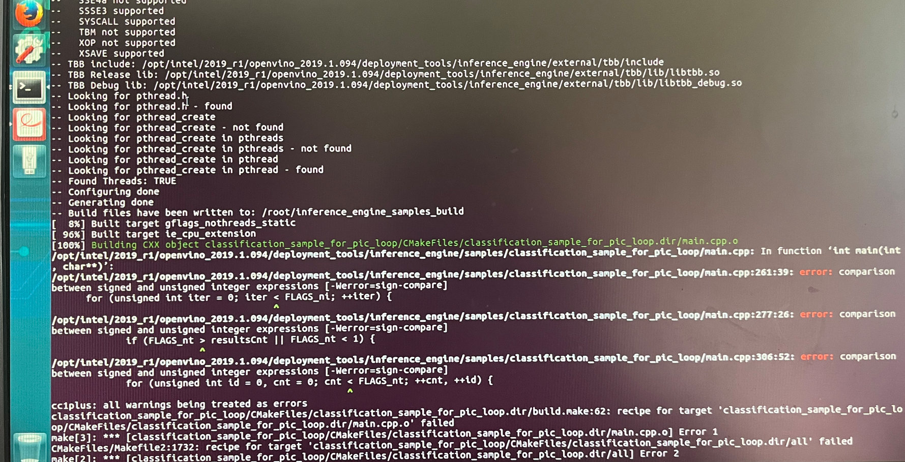

【FAQ】测试07_classification_pic_loop报错unsigned int
查看数: 3751 | 评论数: 0 | 收藏 0
发布时间: 2022-10-18 14:48
本帖最后由 Doreen 于 2022-10-18 14:58 编辑 Q: 测试 2019师资培训OpenVINO实验手册_for_OSK.pdf的07_classification_pic_loop报错unsigned int 等error,如下图: A:  解决办法:unsigned int 改 ...
