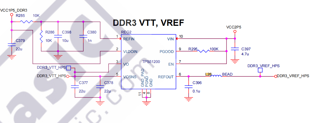

本帖最后由 Doreen 于 2022-9-8 09:36 编辑 Q:【DE10-Standard 的DDR3芯片为什么用2个? 另外,bead电感大小和作用? DE10-Standard 上 所有标bead的电感 都是做滤波作用, 有两种规格: 0402 大小, 10ohm@ ...
