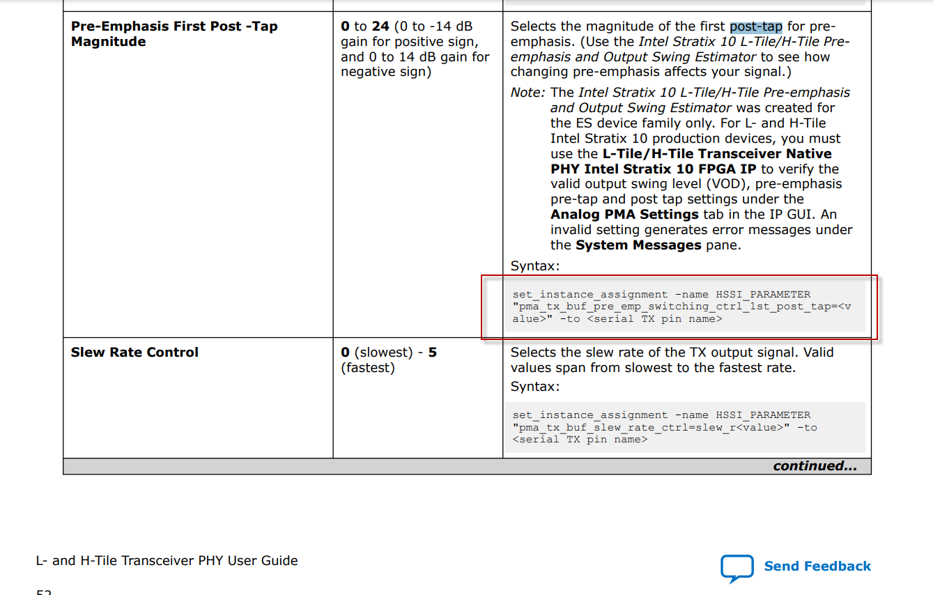

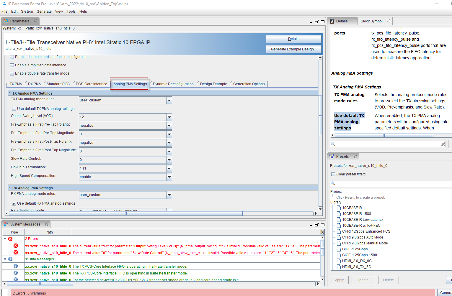

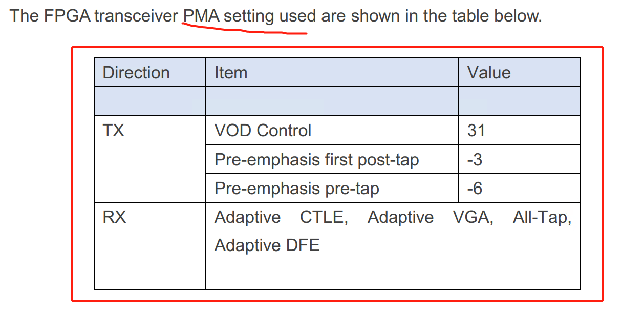

本帖最后由 Doreen 于 2022-9-6 09:57 编辑 Q: 请问DE10-Pro 的手册第179页提到的Transceiver PHY的PMA参数设置是在哪里设置呢? 第三种是用nios code 去配置(也就是所谓的run time config IP) ...
