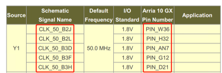

【FAQ】多个50M时钟输入选择参考时钟时应该绑定哪个引脚?
查看数: 4002 | 评论数: 1 | 收藏 0
发布时间: 2022-8-30 14:33
Q:DE5a-NET-DDR4 板载的 50MHz 时钟经过 clock buffer后就有5个 50MHz 时钟输入到 FPGA 的5个不同 bank,请问当设计里面用到这些bank的引脚时,其参考时钟一定要绑定到该 bank 的 50MHz 时钟引脚吗? A:虽然 ...
