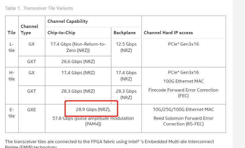

本帖最后由 Doreen 于 2022-8-29 16:34 编辑 Q: 请问Apollo Agilex SOM 板子各个接口引出的收发器传输速度可以达到多少? A:  Apollo Agilex SOM 板子收发器分布在FMC+、FMC 和QSFP28接口上。 (1 ...
