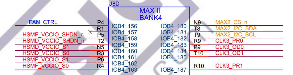

【FAQ】请问TR4的风扇FAN的工作机制是怎样的,如何控制转速

Q: 请问TR4的风扇FAN的工作机制是怎样的,如何控制FAN的转速? A: 风扇的控制信号可以由 FPGA(信号LS_FAN_CTRL ) 或 MAX II (信号FAN_CTRL)来控制。 控制不同转速则需要 FPGA pin B17 输出不同频率的PWM ...
