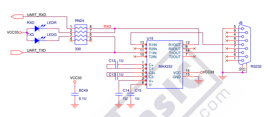

本帖最后由 Doreen 于 2022-7-26 16:27 编辑 Q: DE10-Standard开发板的GPIO槽的任何一个IO 都可以用来模拟串口吗? 需要外接子卡吗? A:在DE10-Standard开发板的FPGA内模拟串口协议进行数据通信时,该开发板的GP ...
