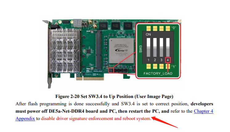

【FAQ】 DE5a-Net-DDR4测试aocl flash 重启后又识别不了PCIe设备了
查看数: 4447 | 评论数: 0 | 收藏 0
发布时间: 2022-5-11 15:01
本帖最后由 Doreen 于 2022-5-11 15:25 编辑 Q: DE5a-Net-DDR4测试Opencl 参考手册 DE5ANET_DDR4_OpenCL_20.3.pdf 下载sof以后,设置了禁止驱动免签名模式disable driver signature enforcemen, 重启PC, aocl i ...
