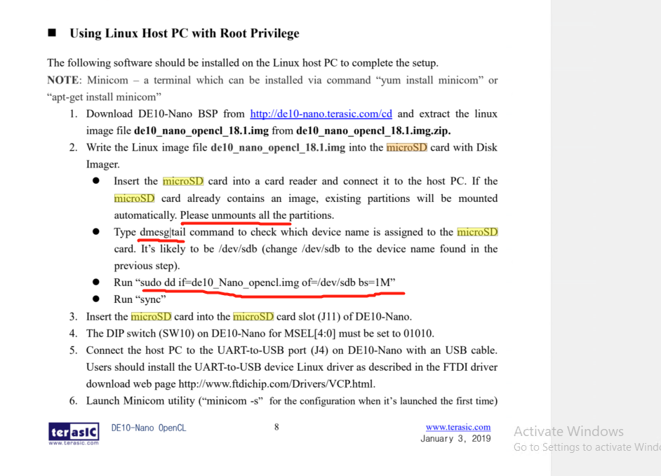

本帖最后由 Doreen 于 2022-4-11 15:09 编辑 Q: 按照手册 DE10_Nano_OpenCL_18.1.pdf  第8页测试, 不知道怎么卸载SD卡分区?卸载了还怎么更新image? A:  直接用命令 umount /dev/xxx ...
