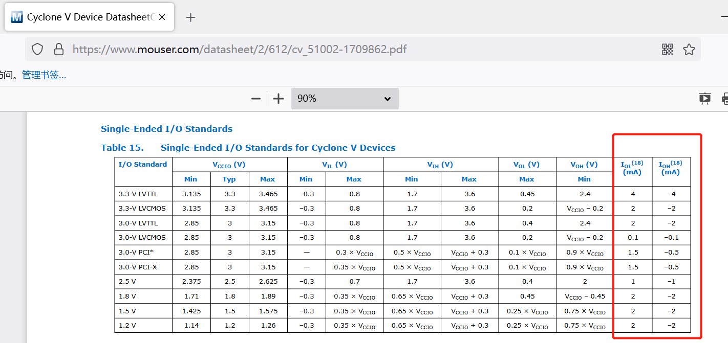

问:请问TSP 这个开发板IO口的灌电流和拉电流能力是多少呢? 答:这个可以直接参考Intel的C5 FPGA datasheet(https://www.mouser.com/datasheet/2/612/cv_51002-1709862.pdf)的table 15: 关于表格中的IOL, IOH ...
