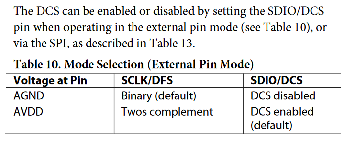

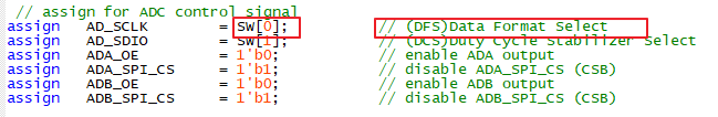

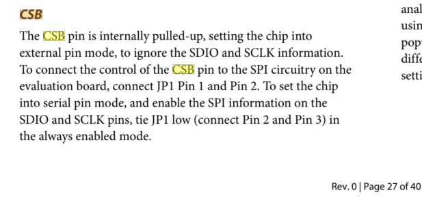

本帖最后由 Doreen 于 2022-3-1 11:11 编辑 Q:为什么DCC突然输出是无符号输出了?之前有符号输出的。 A: 请检查下您的设计里面CSB (ADA_SPI_CS or ADBSPI_CS) 是如何控制的 如果客户的FPGA 主板是TR4,则 H ...
