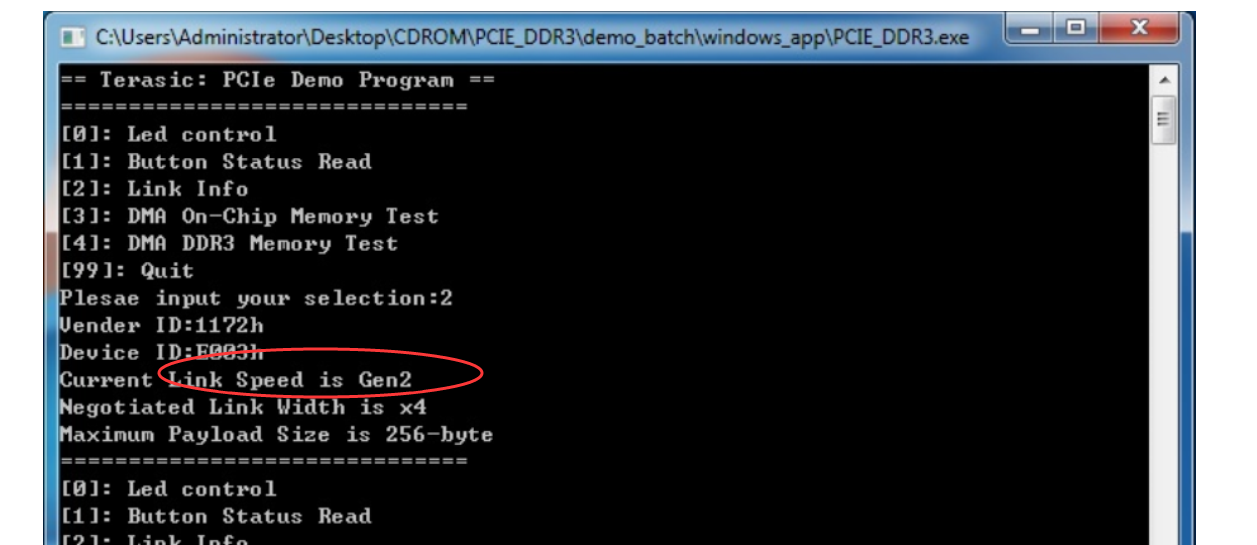

【FAQ】测试pcie ddr3 demo显示link speed gen2,怎么设置显示成gen1

Q: 测试TSP GT的pci ddr3 demo显示的是Gen2 link speed,如果要显示Gen1 link speed,可以怎么设置呢? A: 可以进PC bios,把pcie speed降为gen1。
