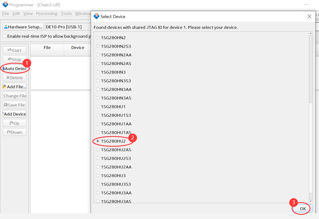

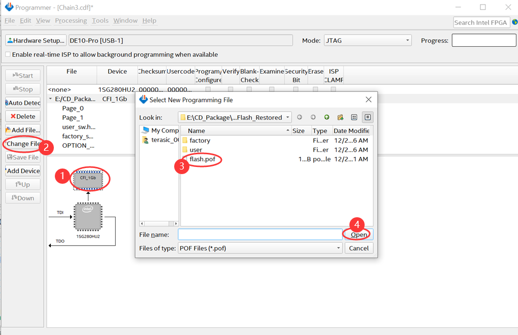

【FAQ】如何用Quartus Programmer固化pof文件配置DE10-Pro的CFI Flash
查看数: 5836 | 评论数: 0 | 收藏 0
发布时间: 2021-12-21 16:21
本帖最后由 BOB_Sun 于 2021-12-23 16:13 编辑 Q: 不使用DE10-Pro CD里的flash_program.bat,怎么用Quartus软件的Programmer固化.pof文件呢? A: 用Quartus Programmer工具固化.pof文件,可以参考以下步骤: ...
