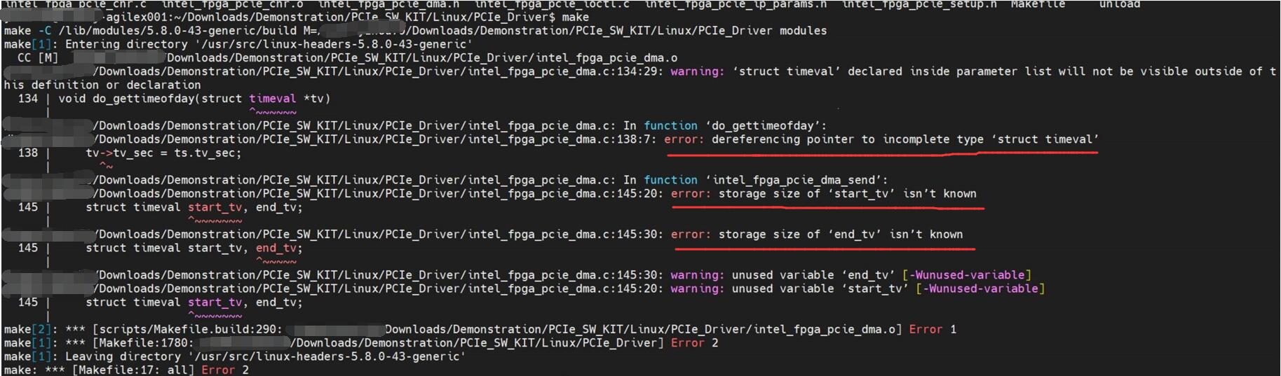

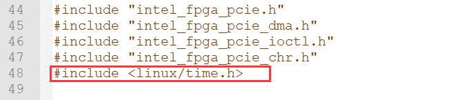

【FAQ】Ubuntu18.04.5系统中编译PCIe驱动提示inter_fpga_pcie_dma.c error
查看数: 5972 | 评论数: 0 | 收藏 0
发布时间: 2021-11-15 17:44
本帖最后由 BOB_Sun 于 2021-11-25 10:15 编辑 Q:  DE10-Agilex的版本是Rev C B2E2,Linux系统是Ubuntu 18.04.5 LTS,按照DE10-Agilex user manual的8.3 PCI Express Software Stack小节的步骤执行make ...
