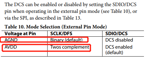

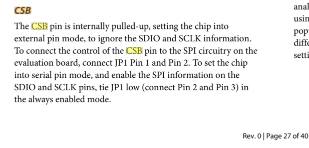

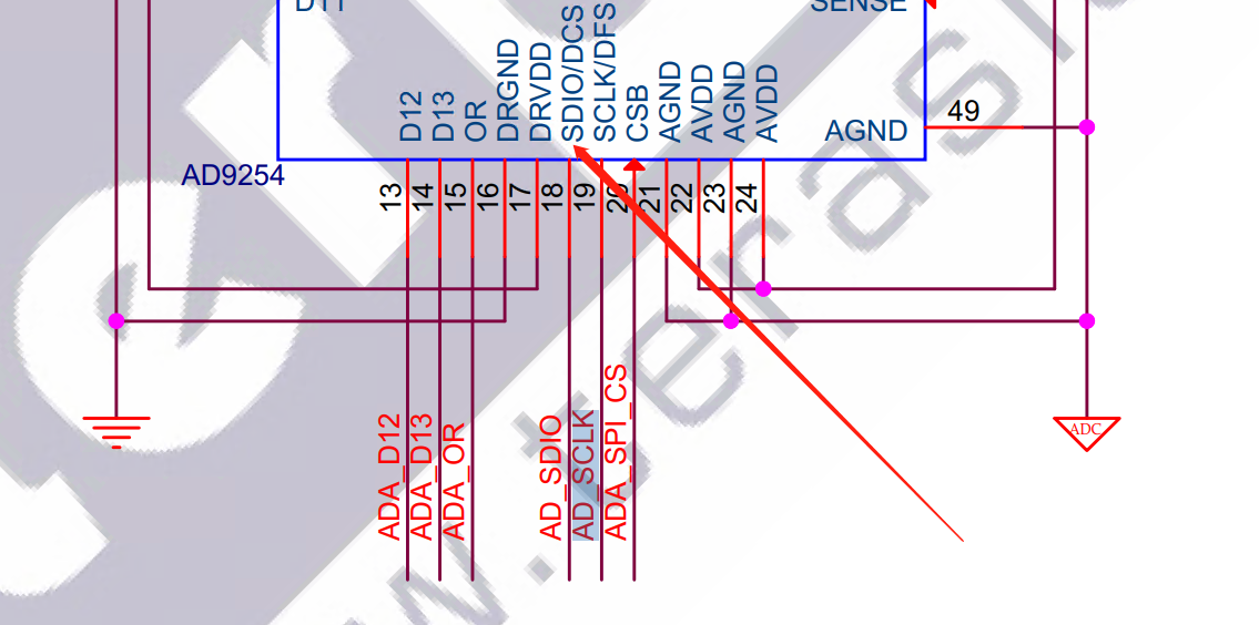

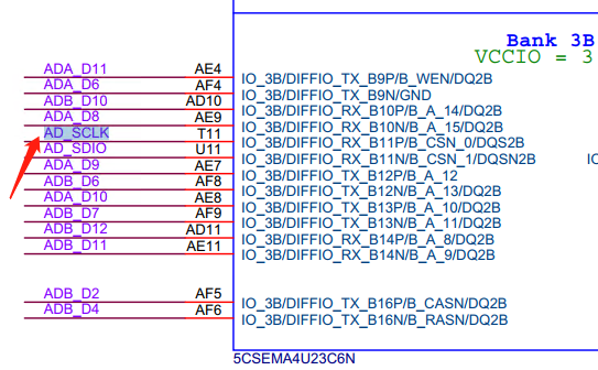

【FAQ】请问ADC-SOC板子的AD9254输出的数据是什么码?
查看数: 4982 | 评论数: 0 | 收藏 0
发布时间: 2021-11-12 12:32
本帖最后由 Doreen 于 2022-3-1 11:01 编辑 Q: 请问ADC-SOC板子的AD9254输出的数据是二进制码(Binary) 还是二进制补码(Twos complement)的? A:AD9254芯片默认输出是二进制码: ...
