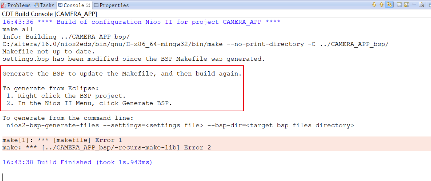

Q: 我在使用D8M CD里的TR5_D8M_FMC_VIP这个demo时,打开Nios II工程后,直接Build有问题,报错:make[1]:*** [makefile] Error 1和make: *** [.../CAMERA_APP_bsp/-recurs-make-lib] Error 2,具体报错错误如下图所 ...
