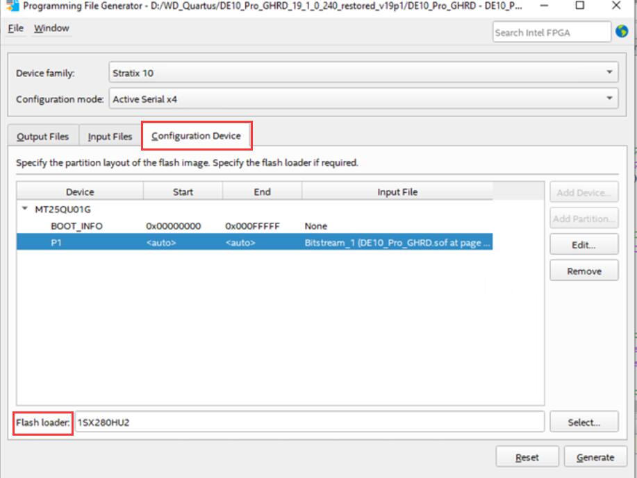

【FAQ】使用DE10-Pro SX开发板,如何将.sof转换为.jic文件?
查看数: 5161 | 评论数: 0 | 收藏 0
发布时间: 2021-8-31 16:23
本帖最后由 bingxia 于 2021-8-31 16:25 编辑 Q: 使用DE10-Pro SX开发板,如何将.sof转换为.jic文件呢?用Quartus软件中的Programming File Generator工具将.sof文件转换为.jic文件时,configuration device和fla ...
