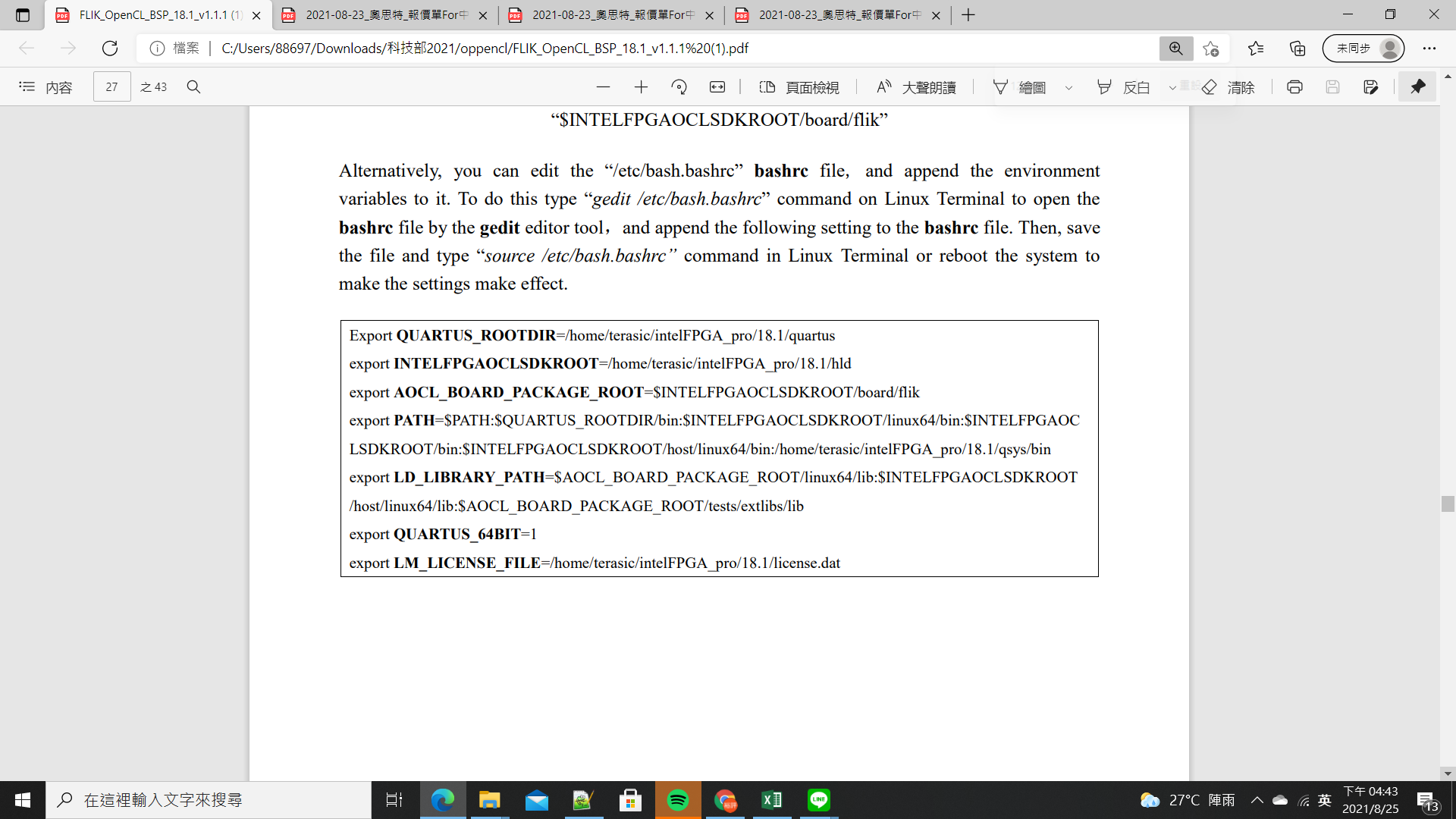

Q:  FLIK Opencl 浮点license怎么设置?  export LM_LICENSE_FILE=/home/terasic/intelFPGA_pro/18.1/license.dat    要如何設定? 我的floating license 在 12800@192.xx.xx.xx ...
