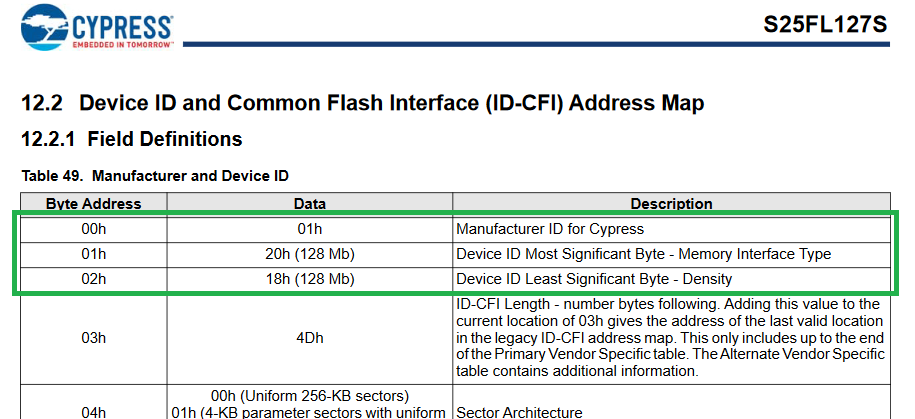

本帖最后由 Doreen 于 2021-8-6 11:19 编辑 Q: DE10-Standard 固化sof和elf 到 EPCS 时遇到报错:No EPCS layout data - looking for section [EPCS-FF]  Unable to use EPCS device 也可以直接 ...
