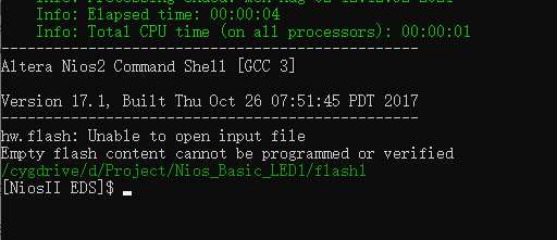

【FAQ】DE10Standard固化els和sof到epcs hw.flash: Ubable to open input file
查看数: 4742 | 评论数: 0 | 收藏 0
发布时间: 2021-8-6 10:47
Q: DE10-Standard固化els和sof到epcs 遇到提示 hw.flash: Ubable to open input file A: 错误提示的意思是没有找到文件hw.flash, 要么是没有转换这个文件处理,要么是转换了但是没有改成名字是 hw.flash的文件 ...
