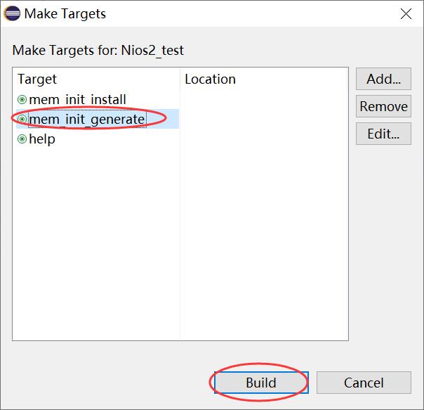

【FAQ】DE10-Standard 如何将sof和 elf 都固化到epcs?
查看数: 6039 | 评论数: 0 | 收藏 0
发布时间: 2021-8-6 10:24
本帖最后由 BOB_Sun 于 2022-8-22 11:15 编辑 Q: DE10-Standard 如何将sof和 elf 都固化到epcs?(FPGA配置文件和nios code) A: 请参考这个案例:http://mail.terasic.com.cn/~bingxia/DE10-Standard_EPCS.zip ...
