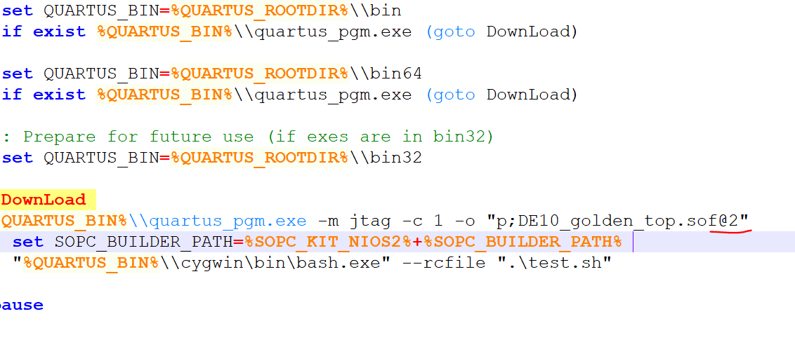

【FAQ】如何将sof和 elf 都固化到epcs?(FPGA配置文件和nios code)
查看数: 6561 | 评论数: 0 | 收藏 0
发布时间: 2021-7-28 14:09
本帖最后由 Doreen 于 2021-8-6 11:23 编辑 Q:   TSP 如何将sof和 elf 都固化到epcs? A: 如果是只固化FPGA配置文件可以不添加控制器,如果是要固化nios code 是需要在Qsys里面添加EPCS 控制器的,具 ...
