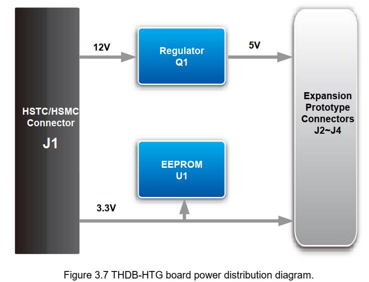

【FAQ】搭配DE10-Standard使用时,HTG GPIO接口的Pin11测量不到5V
查看数: 5216 | 评论数: 0 | 收藏 0
发布时间: 2021-7-27 09:08
本帖最后由 BOB_Sun 于 2021-7-27 09:19 编辑 Q: 搭配DE10-Standard使用时,HTG子卡上的三个GPIO接口(J2、J3、J4)的3.3 V pin29能测量到3.3V,但是5V pin11测量不到5V,这是为什么? A: HTG子卡三个GPIO接口上 ...
