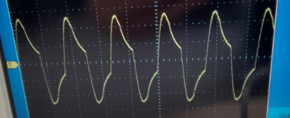

【FAQ】为什么DECA上的50M 晶振输出的波形不是方波?
查看数: 5040 | 评论数: 0 | 收藏 0
发布时间: 2021-7-20 12:03
Q: 我用示波器测量DECA上的50M 晶振输出的波形,发现波形不是方波的,为什么? A: DECA上的50M晶振本身输出的波形确实不是方波的,所以您测得的波形不可能是方波, 您可能会得到类似如下这样的波形: ...
