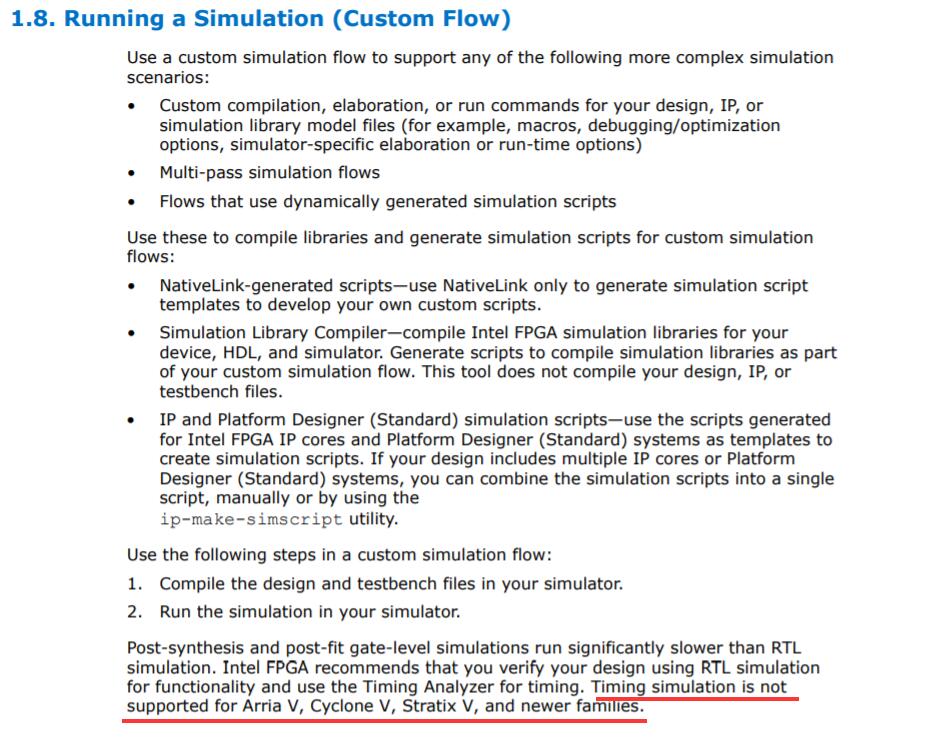

本帖最后由 bingxia 于 2021-8-5 09:06 编辑 Q:请问一下DE5-Net-550开发板的 Stratix V FPGA器件是否支持时序仿真? A: Stratix V FPGA器件不支持时序仿真,可查看Quartus软件用户手册的1.8. Running a Simulat ...
