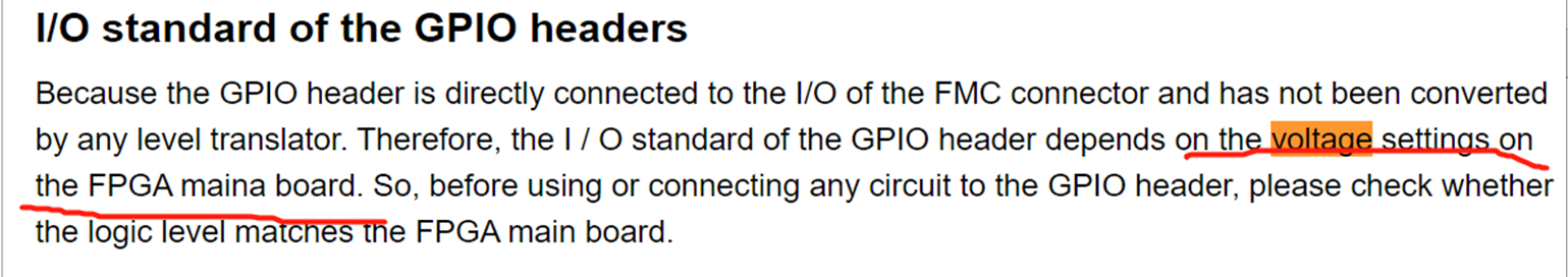

【FAQ】F2G 的GPIO电压怎么理解?4个3-pin跳帽接头的作用是什么
查看数: 4728 | 评论数: 0 | 收藏 0
发布时间: 2021-7-2 09:43
本帖最后由 Doreen 于 2021-7-2 10:11 编辑 Q: F2G的GPIO 电压多少?  F2G子卡的GPIO接口旁边的4个3-pin跳帽接头的作用是什么? A: 1. F2G子卡GPIO的电压是根据FPGA主板来定,主板过来的是什么电压就 ...
