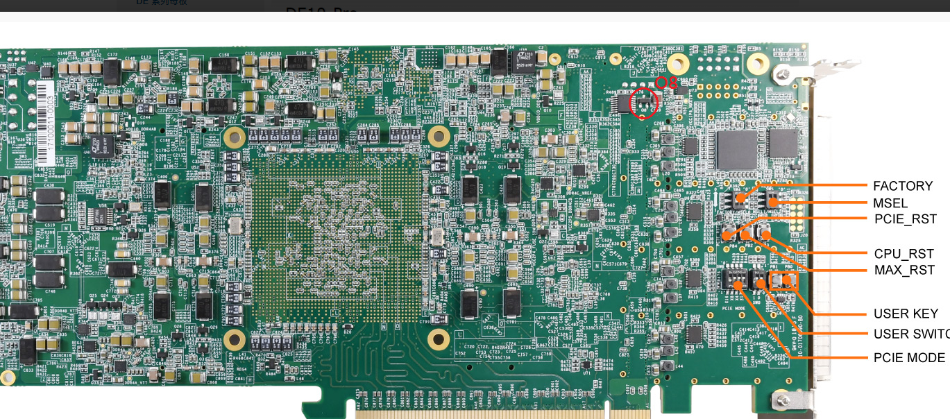

【故障】DE10-Pro 工作中 风扇突然不动了,D21亮起来了
查看数: 4343 | 评论数: 0 | 收藏 0
发布时间: 2021-7-2 09:20

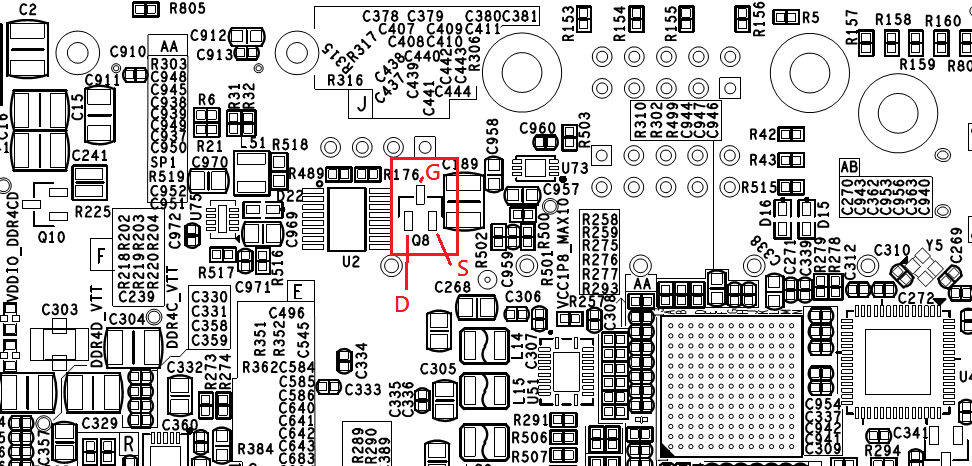

本帖最后由 Doreen 于 2021-7-2 10:01 编辑 Q: DE10-Pro 工作中 风扇突然不动了, 不动了以后板子还可以继续运行,FAN_CON_LED有亮起来,然后 工作一段时间后板子不能工作了, D21亮起来了。 A: 1. 先断电检查Q8 ...
